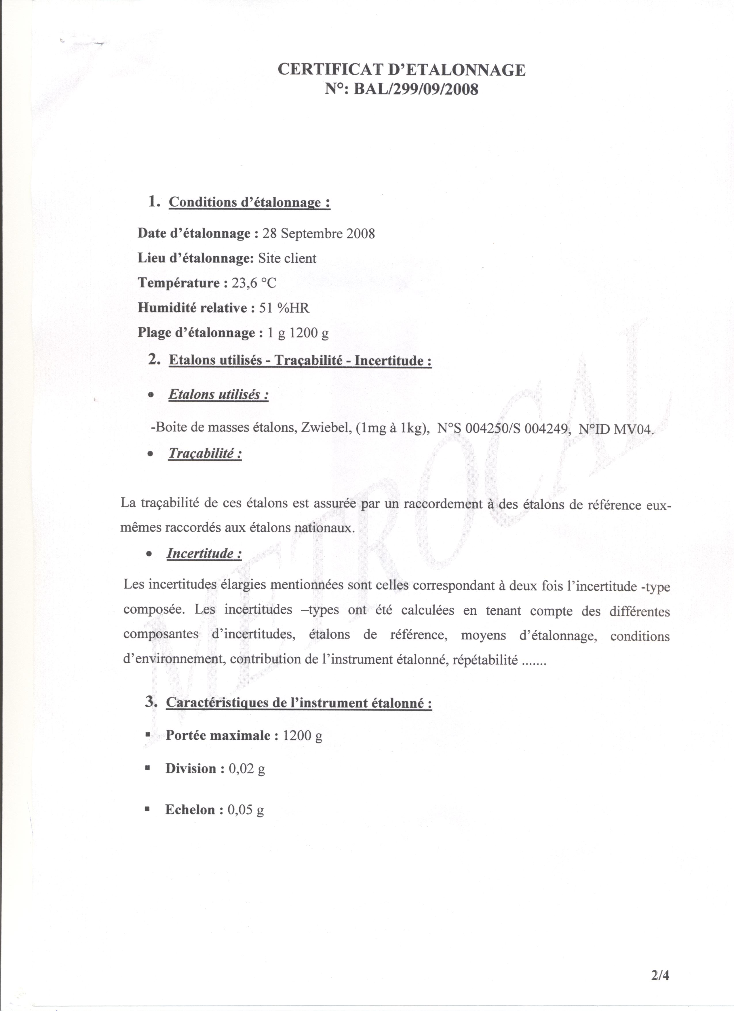

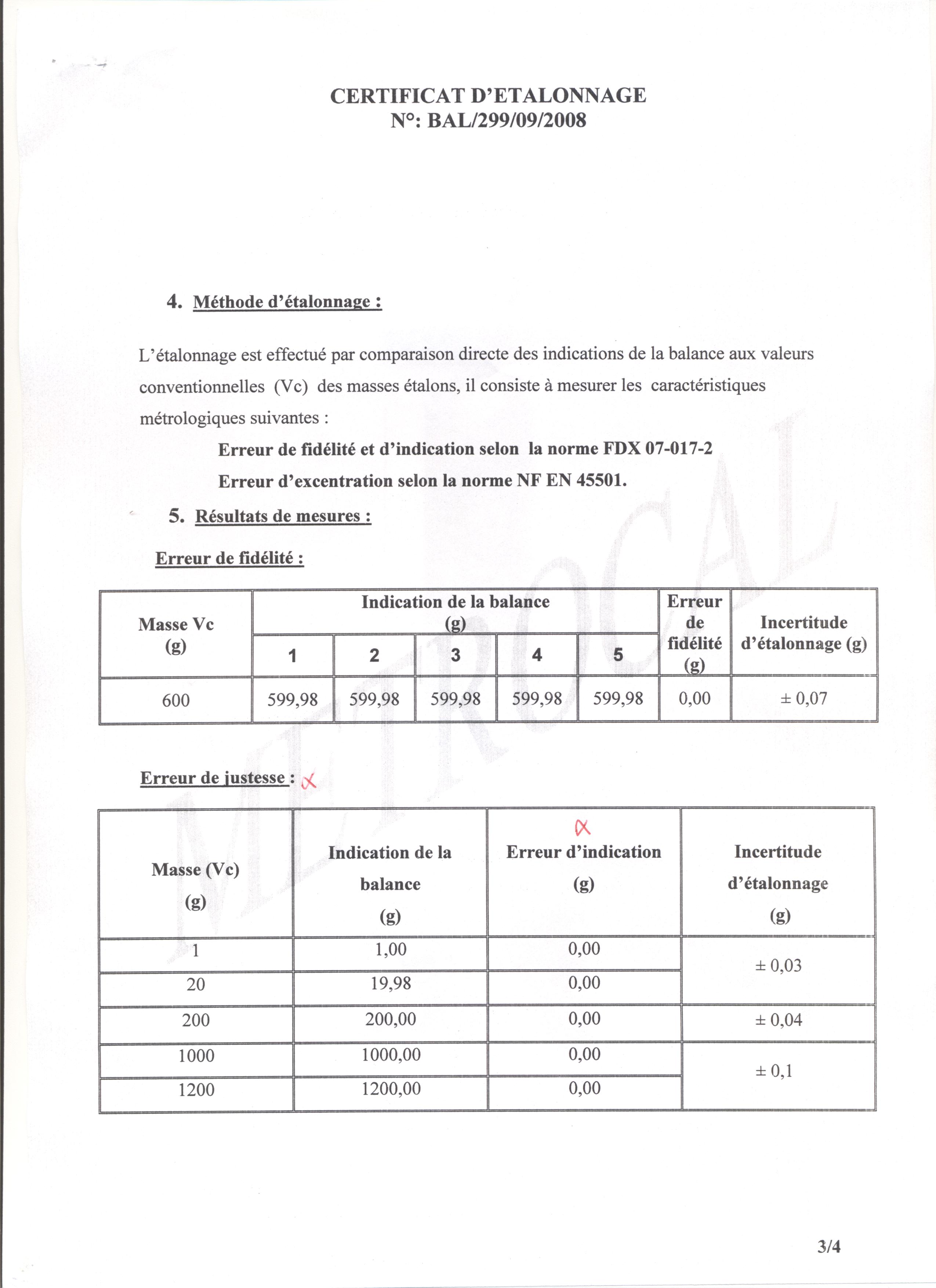

bonjour 1ere je vous remerci pour votre attention et 2eme je m'excuse pour la faute de selection des pieces jointe de la message du 05/10/2011 ( regrader les vrai pieces ), voila les points de mesure au cours de l'etalonnage , pouvez- vous svp m'envoyez une copie de la courbe de tendance de ce balance et la méthode pas a pas de traçage de cette courbe merci remarque: je m'excuse je suis un agent de controle et je suis faible en merologie

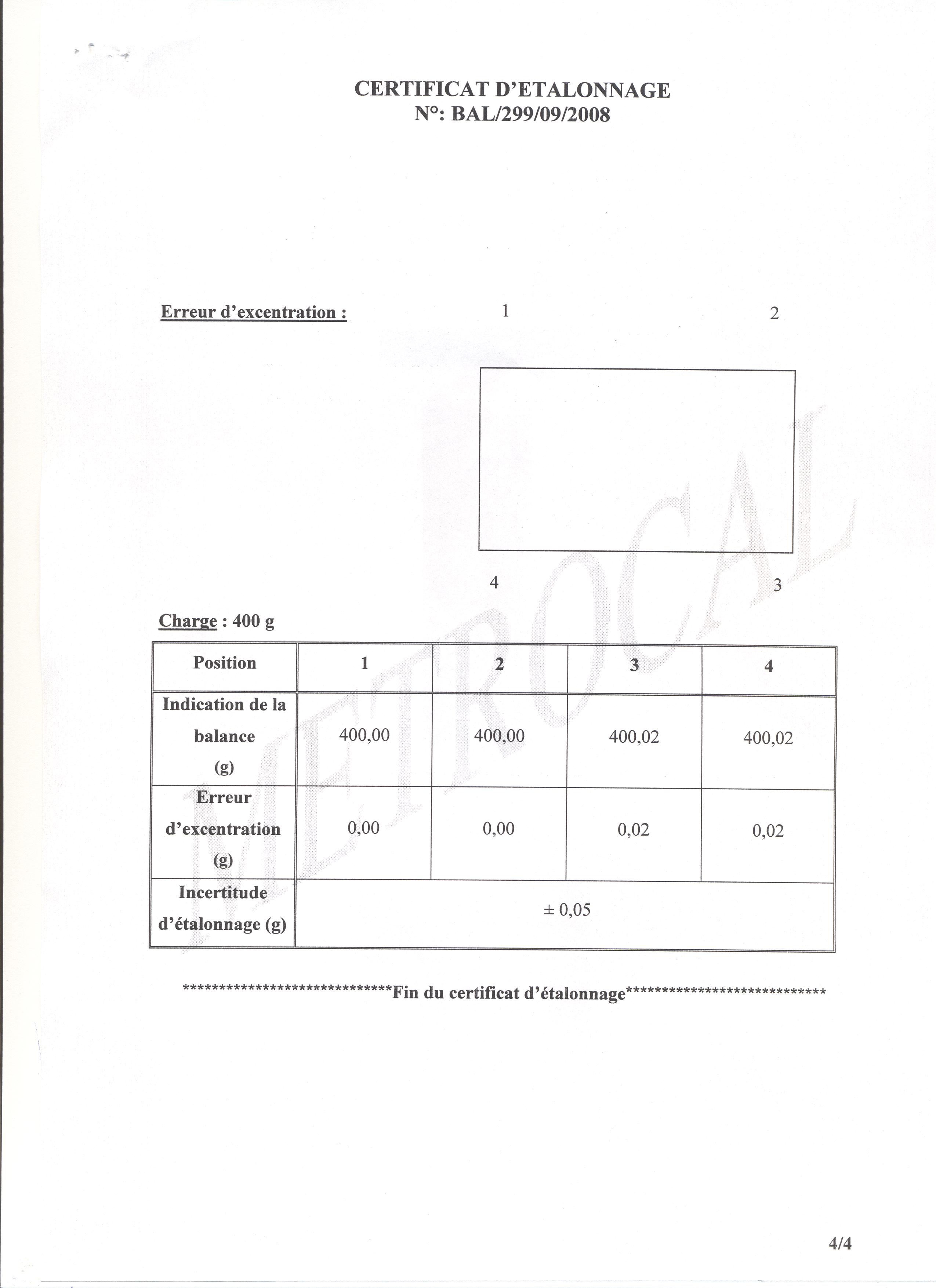

Sur la base des pages du certificat fourni, voici mes commentaires: Je ne sais pas à quoi correspondent les calculs suivants: - incertitude d'étalonnage indiquée dans le tableau de la page 4/4 pour l'erreur d'excentration (ce type de composante n'est pas demandé dans le guide AFNOR). - incertitude d'étalonnage indiquée dans le tableau de la page 3/4 pour l'erreur de fidélité (il ne peut pas y avoir d'incertitude car toutes les pesées sont identiques). Je ne connais pas la différence entre la division et l'échelon (des valeurs différentes sont indiquées). Bien que cela soit demandé dans le guide AFNOR, la température au début et à la fin des mesures n'est pas indiquée. Même remarque pour le coefficient de sensibilité à la température de la balance. Sur la base du guide AFNOR, des mesures reportées dans votre certificat, j'ai fait le calcul d'incertitude. Mes résultats sont un peu différents: Votre certificat : 1 g ± 0,03 g 20 g ± 0,03 g 200 g ± 0,04 g 1000 g ± 0,10 g 1200 g ± 0,10 g Mes calculs : 1 g ± 0,03 g 20 g ± 0,03 g 200 g ± 0,03 g 1000 g ± 0,05 g 1200 g ± 0,05 g Voici des sujets de conversation que vous devriez aborder avec votre s/traitant.

bonjour je m'excuse pouvez vous me donnez la formule de calcule de ces incertitudes ( incertitude de justesse)( page 3/4) ou bien svp me donnez une copie de la guide AFNOR que vous utilisez pour que je peut vous suivez comment calculer pour trouver ces differences de resultats exemple pour la masse 1000gr comment vous faite le calcul pour arriver a trouvez une incertitude de 0.05 alors que dans le certificat est egale 0.10 pour lui il indique dans la meme page (3/4) qui 'il utilises les normes suiventes : 1/ norme FDX07-017-2 pour calculer l'eerur de fidelité et d'indication 2/NF EN 45501 pour calculer l'errur d'excentration sans mentionné meme les formules d'aprés mes connaissances pour l'etalonnage d'une balance il faut faire les troix essais metrologique ( essai de fidelité, d'excentration , et de justesse) mais je ne connais pas d'aprés quel reference pour l'erreur de fidelité vous mentionnez que si les valeurs sont identiques l'incertitude est egale a zero mais d'aprés mes connaissance et ce qui est mentionnée dans la certificat d'etalonnage page 2/4 pargraphe2 . incertitude ( les incertitudes élargies mentionnées sont celles correspondant à deux fois l'incertitude- type composée, les incertitudes - types ont calulées en tenant compte des differents composantes d'incertitudes) , il 'a d'autres incertitude a integrées et a calculer pour avoir l'incertutude de fidelité exmple lincertitude de l'etalon ( a mon avis ???????) pour l'indication de la température , il indique q'un seul chiffre ( voir page 2/4)et je ne sait pas est ce que au debut de seance ou bien a la fin , peut etre elles est stable pour la meme page 2/4il ecrit les données suiventes : max 1200gr, division:0.02gr, echlon0.05gr j'espere que j'ai bien repondue a vous question et a vos commentaire pour qu'on puisse bien clarifier les choses merci et j'attend vos autres commentaire qui sont tres remarquables et interressants merci
