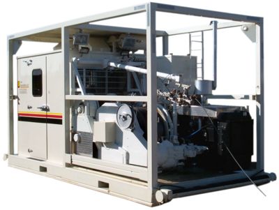

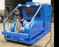

Bonjour, Je dois choisir un accéléromètre pour mesurer les vibrations d'une grosse machine tournante (3 tonnes), voir les photos en pièce jointe. La machine devrait vibrer entre 2 Hz et 150 Hz je pense. Je me perds un peu (beaucoup) dans toute la jungle des spécifications . A ce sujet Wikipédia dit que: "Les accélérations vibratoires sont considérées comme des accélérations de niveau moyen (généralement une centaine de g). Elles nécessitent un capteur de bande de passante allant jusqu'à 10 kHz et de précision de l'ordre de 1 % de l'échelle de mesure du capteur." Pouvez me conseiller des spécifications pour mon application ou encore mieux des modèles d'accéléromètres? Ah et puis n'hésitez pas à m'expliquer chaque spécification à quoi elle correspond. Merci d'avance.

Bonjour, Il y a une société qui est spécialisée dans les vibrations de machines tournante (ex : Turbo alternateurs de centrales électriques...). Je crois qu'elle est suisse mais pas sûr... Cette société (suisse?) se procure les électroniques de conditionnement de leurs accéléromètres chez MEIRI qui les fabrique (constructeur assez réputé d'électroniques de mesure) et qui connaît donc un peu votre problème (01 43 77 93 00 demandez Richard de la part de Philippe ; insistez plus tard si pas là) et qui vous orientera au besoin, vers la société spécialisée dont j'ai oublié le nom. Les accéléromètres sont généralement à quartz et mesurent depuis quelques Hz jusqu'à plusieurs kiloHz mais ne passent pas le continu (pas de signal de l'accéléromètre pour la machine à l'arrêt ou pour mesurer l'attraction terrestre et ça tombe bien car on n'en a pas besoin vu qu'une machine à l'arrêt ne vibre en principe pas et qu'ici, l'attraction terrestre est le dernier de vos soucis! ;). Effectivement, l'E.M. de l'accéléromètre ne devrait pas dépasser 100 g au plus. Grossièrement, la bande passante est le nombre de mesures par seconde que peut prendre le capteur : 10kHz = 10 000 mesures par seconde. l'électronique a une bande passante encore beaucoup plus grande : 200 voire 500 kHz pour ne pas altérer ce qui sort du capteur. Après, il ya généralement une palanquée de filtres actifs numériques pour isoler LA ou les vibrations destructrices ou alors, on fait des transformées de Fourrier... et les "g" sont l'amplitude de la vibration. Zut, je n'avais pas lu votre message correctement : Votre arbre tourne moyennement vite (2Hz à 150Hz, c'est plutôt lent). Donc, reprenons : Il faut voir déjà si vous êtes sûrs de votre fréquence et si oui, peut-être qu'il vous faut alors un accéléro capacitif ou même, à jauges de contrainte car ces technologies passent le continu et donc, peuvent descendre bien en dessous de 2 Hz puisque ça commence même à zéro et ça peut aller jusqu'à 500 Hz. Le mieux est d'appeler MEIRI et de leur demander les coordonnées de la société spécialisée qui propose des modules tout faits vendus avec accéléromètres...
