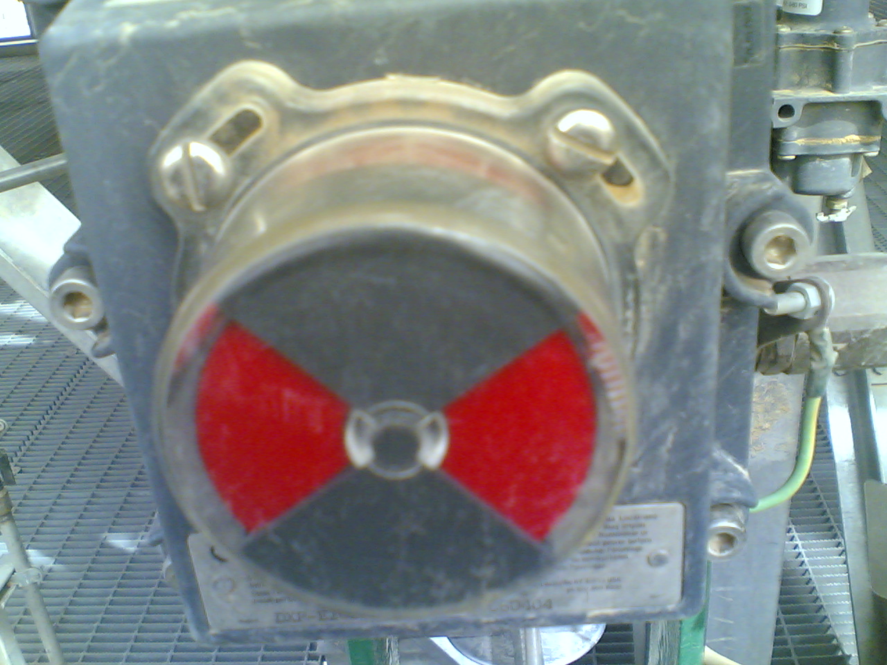

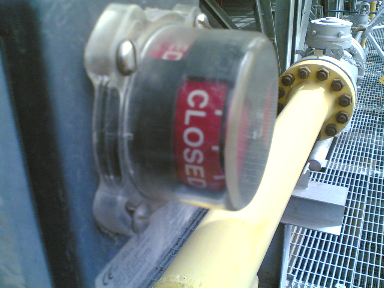

Bonjour, je suis nouveau dans le domaine d'installation des instruments, et je veux savoir comment on peut installer un fin de course sur une vanne TOR et es que il est monter sur la vanne par le fabriquant ou Non, et es que ces Fins de courses sont installables sur les vannes régulatrices (par exemple une vanne régulatrice FCV ou PCV) ici j'ai joint une photo d'un fin de course qui ressemble à celui que je installerai et es que leurs nom en anglais c'est LIMITES SWITCHE MERCI INFINIMENT.

Bonjour benallou, Il existe 3 fonctions principales pour une vanne (ou un robinet) : - Le sectionnement (vanne d'arrêt) - Le réglage - La régulation (ou le contrôle) En général les fins de course (mécaniques ou à induction) sont installés sur les vannes de sectionnement (indication(s) : obturateur ouvert et/ou fermé) Des fins de course peuvent être prévus aussi pour indiquer des positions intermédiaires(vannes de réglage). Les vannes de régulation (caractéristiques de débit TOR ou autres) sont toujors munies d'un positionneur indiquant continuellement la position de l'obturateur et sauf application particulière ? Il n'y a pas d'intérêt à ajouter un fin de course. Cordialement.

En bureau d'études, le plus souvent le fournisseur de la vanne fournit également les fins de course. La vanne arrive sur site, toute équipée; un étalonnage de la vanne et les synchros des fins de course permettent de vérifier si l'ensemble est tjs bien en place.
