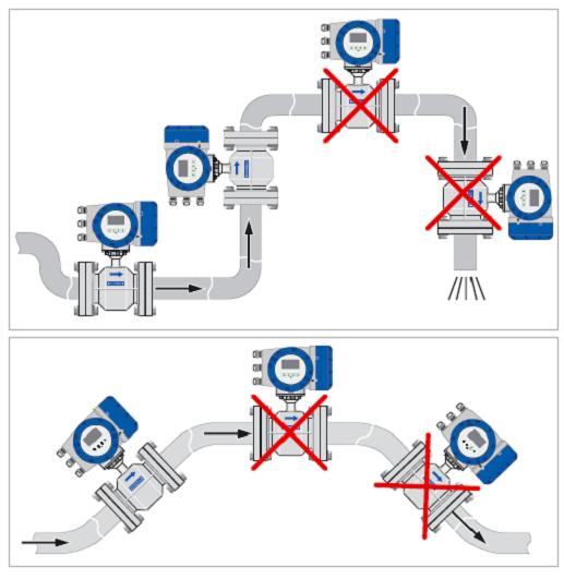

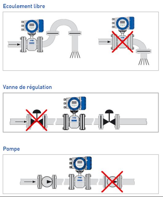

Bonjour Il me semble que chez Krohne, cette fonction est configurable - Soit c'est juste un affichage en local "tube vide" - Soit c'est l'affichage en local "tube vide" et la sortie en repli a 4mA Il faut peut-etre repenser le montage pour simplement eviter d'avoir le tube vide... Salutations
