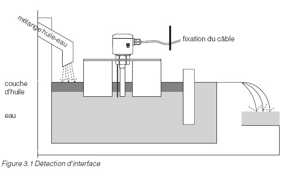

Avez-vous déjà envisagé une solution avec une sonde a admittance montée sur un flotteur ? Cette solution a l'avantage de ne pas détecter des "traces" mais une présence substantielle d'hydrocarbures sur l'eau. Seuil de détection mini env. 3 mm d'hydrocarbures. Le principe est assez simple : selon la densité du milieu l'immersion du flotteur varie. Il suffit donc de régler un certain seuil de détection sur la sonde de niveau montée sur ce flotteur, correspondant à l'immersion obtenue avec une certaine épaisseur d'hydrocarbures en surface (celle qu'on veut détecter...). Voir schéma ci-joint Cordialement
