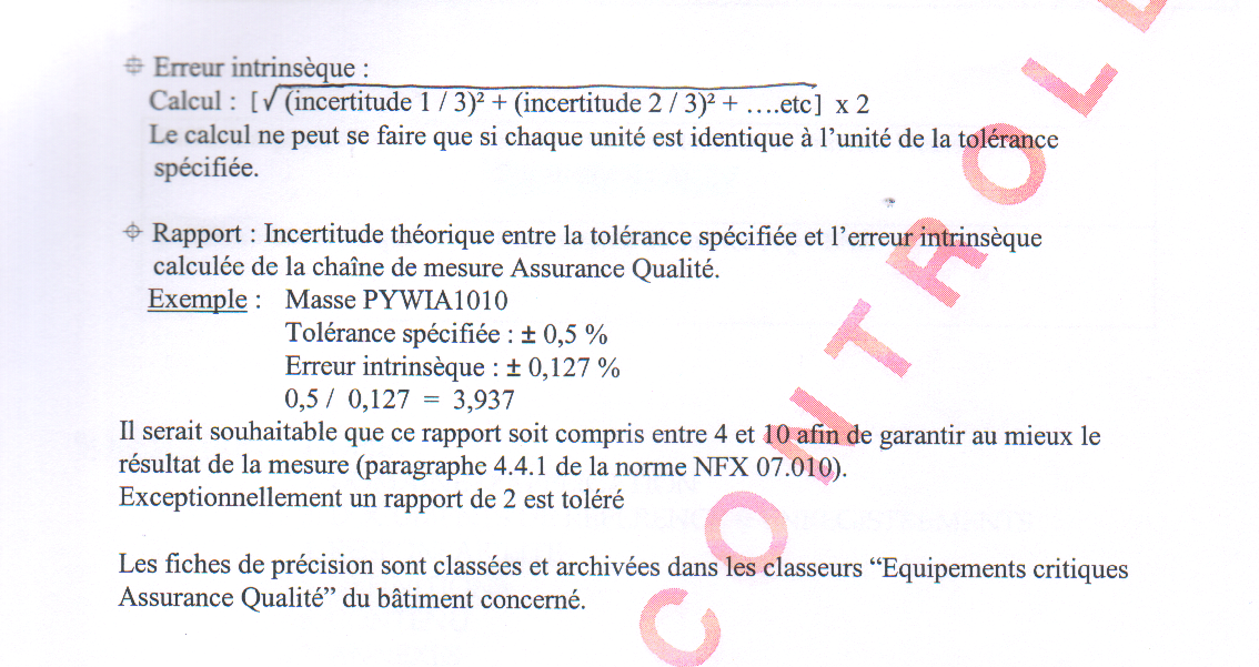

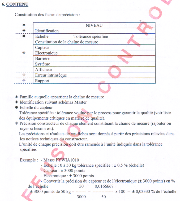

Suite à une formation APAVE sur le calcul des incertitudes d'une chaine de mesure ; faite il y a dix ans ; mais cela reste encore d'actualitée je pense . Il n'y a pas de formule mathématique toute faite ( dans les normes ) que l'on peut utiliser . Il convient avec sa propre expérience d'en faire une cohérente et de l'appliquer . Dans la mageur partie des cas , c'est le résultat d'une somme quadratique faite sur tous les constituants de la chaine de mesure impliqués qui est retenue . Moi j'utilise celle là : voir pièces jointes
