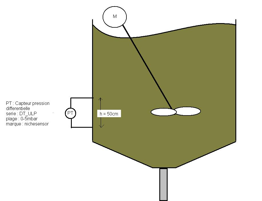

Bonjour a tous je souhaiterai savoir si le montage dessiné en piece jointe est possible pour analyser la densité d'un melange eau + terre en suspention (peu contenir des petits cailloux). Peux t'on mettre en place des separateurs afin que les impuretés n'aillent pas dans le capteur ? merci d'avance

bonjour oui le montage peut fonctionner mais vous cherchez qu'elle precision sur la mesure de densité? du fait de l'agitateur il est possible que des particules bouchent les piquages il y a 2 solutions un balayage avec un liquide propre des séparateurs

bonjour, la precision souhaitée est la même que si l'on faisait une analyse manuelle soit 0.001g/cm3
