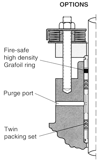

Bonjour, Il y a les fuites entre l'obturateur (ou le clapet) et le siège, et les fuites au PE. Peut-être voulez-vous détecter les 2 ? Concernant le PE, il y a, à ma connaissance, 2 normes : l'ISO 15848-1 et -2 qui a été initiée par le Cetim et l'ISO 5208 qui fixe également les essais de tenue en pression. Pour ces contrôles, il existe souvent en option sur les vannes, des bouchons d'évents qui permettent un accès à un double PE. Les 2 PE sont séparés par une "entretoise", le bouchon d'évent est à ce niveau. En cas de fuite au 1er PE, celle-ci sera détectée par un pressostat ou tout autre détecteur (sonde de température, ...) Bonne journée.

Toujours un petit schéma pour visionner la chose Cordialement
