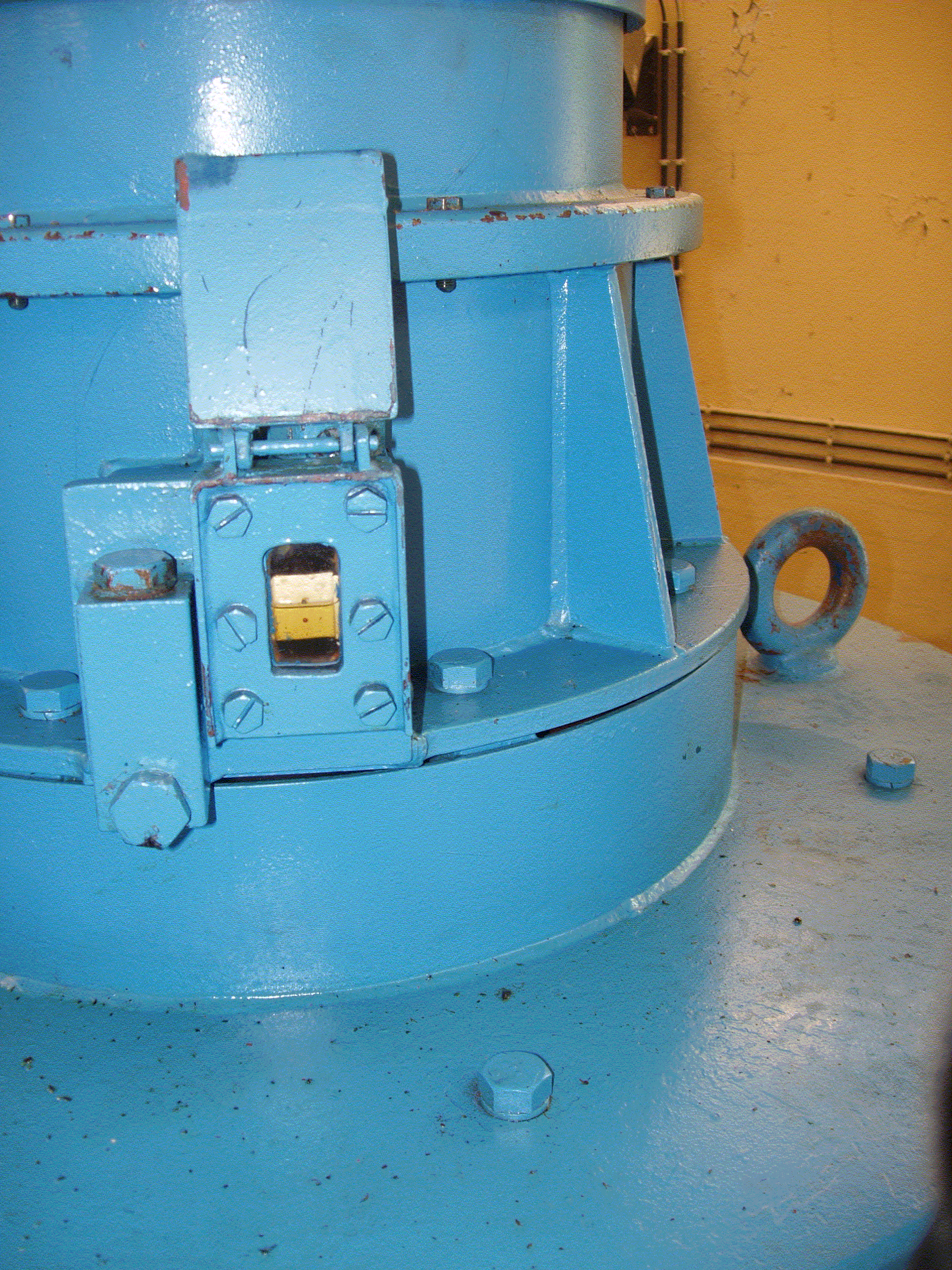

Bonjour, Je dois réaliser une mesure de niveau d'huile sur des paliers de pompes de démergement, la boite à huile est soudé sur le bâti donc indémontable. Elle mesure 110mm de haut, 50 mm de large et 45 mm de profondeur autant dire toute petite ! Le dessus est pourvu d'un orifice d' 1/2" profondeur 15mm gaz que je peux utiliser. Je pense utiliser des bougies de type conductif, mais je ne trouve rien en diam 1/2" gaz que des 3/4", et je ne peux bien sûr pas repercer ! Quelqu'un connaitrait-il un capteur pouvant convenir, en inductif ou autre ! Je joins une photo (si elle passe), la boite est celle située à droite de la visu, je peux utiliser l'orifice supérieur actuellement pourvu d'un boulon. D'avance gd merci.
Bonjour "gihemkos" Petite précision de départ, "une sonde bougie de type conducteur" comme précisée dans votre message ne peut fonctionner sur de l'huile, ce principe ne pouvant fonctionner que sur des produits conducteurs. Par contre pour votre application une sonde capactive/admittance assurera parfaitement cette mesure, de plus ce principe existe bien en raccord ½ gaz ou NPT. de surcroît d'une longueur variable à la demande à partir de 50mm. Salutations.

Bonjour gihemkos, vu la photo, présence d'un boulon en dessous de la boite à huile, on peux aussi envisager le montage d'un capteur de pression faible échelle (application déjà réalisée en centrale hydroelectrique). Attention mise à l'atm de la boite a huile nécessaire. Bon WE

Une petire mesure capacitive serait peut être pas mal mais n'est ce pas un peu luxueux ? l'information réellement intéressante je suppose est de savoir quand il faut rajoter de l'huile, et par conséqunce sommes nous proche du niveau mini ? je suppose qu'il n'y a aucun interet à connaitre en permanence le niveau précis ? Moi je verais plutot une détection mini niveau par lame (ou barreau) vibrant. Il existe des chose très compact chez pepperl (ou Endress, ou Vega)
