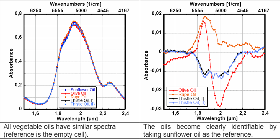

J’avais testé un instrument exploitant une technologie à spectrométrie infrarouge. A ma connaissance il ne dispose malheureusement pas d’agrément pour une exploitation en zone. Je joins une petite photo des essais effectués !

Bonjour, Quels constituants souhaitez vous contrôler ? Un système NIR en ligne permet de mesurer différents constituants. Si vous souhaitez des infos complémentaires, n'hésitez pas
