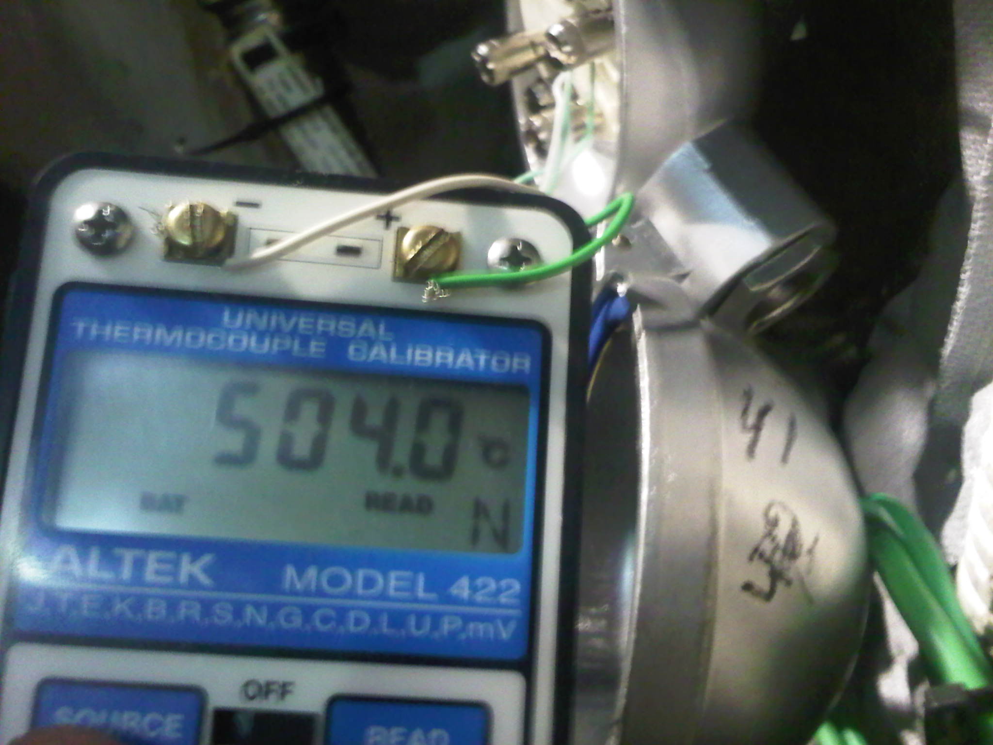

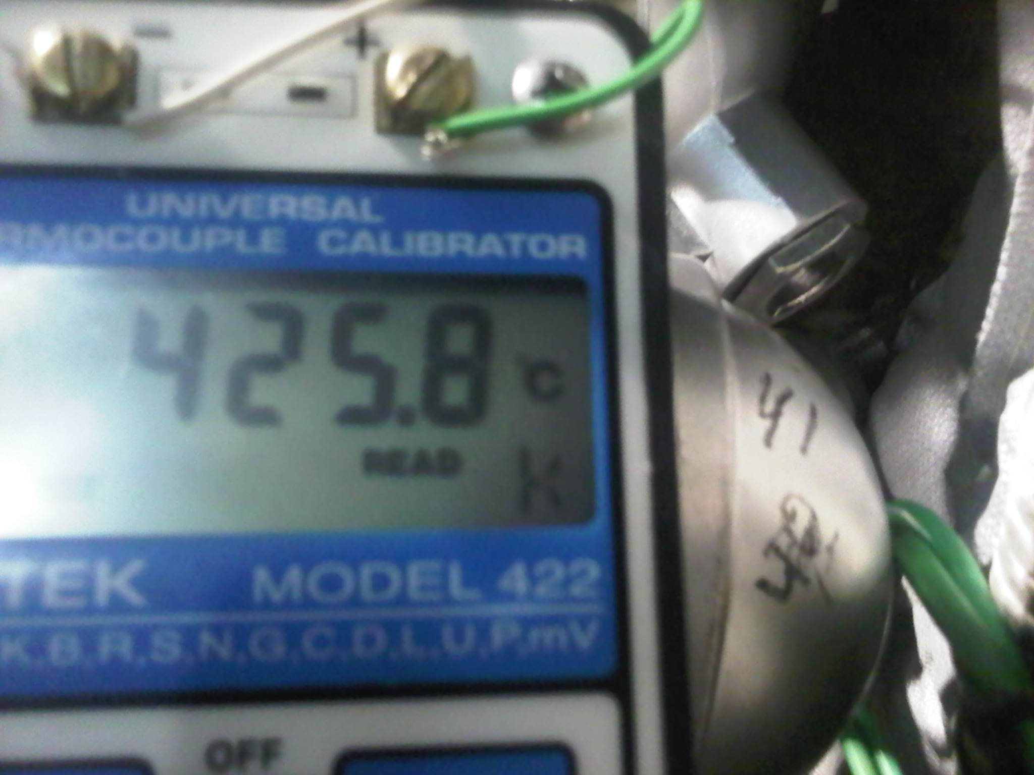

Bonjour à tous, voila sur mon site, il a été installé des sondes N avec des câbles de compensation type K. Je voudrais savoir de combien est l'erreur de mesure si par exemple j'ai 500°C à la soudure chaude, 150°C à la soudure froide et par exemple 30°C au niveau des cartes d'entrées. A priori la température sur la centrale thermique sur la turbine est bonne, j'ai déjà regardé la table des conversions mV/°C entre K et N elles sont sensiblement les mêmes. Voila donc pouvez vous me dire quelles sont les risques d'écarts avec la température attendu au niveau de la supervision. Merci d'avance.

Bonjour, Sauf erreur de ma part, le montage que vous évoquez (compensation de type K au lieu de type N entre 30 et 150°C) devrait conduire à une indication d'environ 537°C sur un afficheur prévu pour du type N. Si vous ne constatez pas d'erreur, c'est vraisemblablement que votre type N n'est pas un couple récent selon NF EN 60584.1 ou CEI 584.1 (Nickel-Chrome-Silicium / Nickel-Silicium). Je pense qu'il peut s'agir d'un "ancien" type N qui désignait le groupe Nickel-Chrome / Nickel Allié comme en attestent certains documents anciens (MECI par exemple). Dans ce cas, il n'est pas étonnant qu'il se comporte normalement avec un câble de type K. Cordialement.

merci pour votre réponse. pour une lecture K: j'ai 425,8°C et pour N: j'ai 504°C (voir photos jointes) Je ne sais pas quel valeur est la plus proche car d'après les tableaux K et N sont les mêmes au degré près alors pourquoi un tel écart? Svp, Comment avez vous trouvé 537°C ? Personnellement j'obtiens la même température à 2-3 °C près alors comment avez vous calculez une telle différence?

J'ai modifié mon argumentaire suite à vos dernières explications. Vous trouverez en pièce jointe une tentative d'explication. Bien cordialement.
